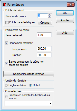

La boîte de dialogue Paramétrage permet de définir les paramètres appliqués lors de la vérification d'une barre acier d’après la norme canadienne CAN/CSA S16-09. La boîte de dialogue s’ouvre après un clic sur le bouton Paramétrage accessible dans la boîte de dialogue Calculs. La boîte de dialogue ci-dessous s'affiche :
Dans cette boîte de dialogue, vous pouvez entrer les paramètres de calcul suivants :
Si l’option Barres composant la pièce non prise en compte est activée, les barres composant les pièces composées ne seront pas prises en compte par Robot dans les calculs des pièces en question.
Cliquez sur le bouton Négliger les efforts internes pour ouvrir la boîte de dialogue Négliger les efforts internes. Celle-ci contient les options permettant de définir les valeurs limites des efforts internes (par conséquent, les valeurs d’efforts négligeables pour une section spécifique peuvent être ignorées). De plus, vous pouvez sélectionner les unités pour la présentation des résultats du dimensionnement des barres. Pour afficher les résultats, vous pouvez sélectionner soit les unités utilisées dans la norme acier sélectionnée soit les unités utilisées dans le logiciel Robot.
La partie inférieure de la boîte de dialogue contient la liste de sélection du cas de charge (charges permanentes) pour lequel les déplacements définis sont considérés comme les contreflèches de la structure. Pour cela, vous devez activer l’option Prendre en compte les flèches dues au cas.
