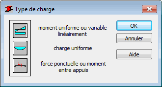

Cette option permet de définir le type des charges appliquées à une barre. L’option est accessible de deux manières :
Le logiciel affiche la boîte de dialogue ci-dessous :
Définissez le type de charges sollicitant la barre dans un ou dans les deux plans des axes de la section transversale de la barre conformément aux exigences de la norme régissant le calcul des coefficients réglementaires (flambement et déversement). Sélectionnez les cas de charge pris en compte dans la norme acier sélectionnée.
Lors des calculs automatiques, quand le type de charge est modifié lors de la modification du cas de charge, le logiciel sélectionne par défaut l'option Moment constant, linéairement. Après la sélection manuelle du cas de charge ou la saisie de la valeur des efforts internes, vous pouvez définir exactement le type de charge.
