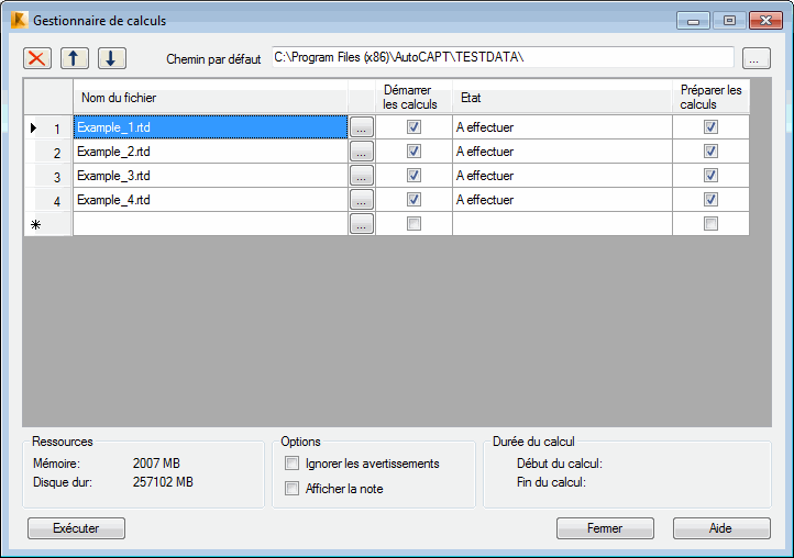

Les noms des modèles de structure sont indiqués dans la liste des projets. Pour ajouter un fichier de modèle de structure dans la liste, cliquez sur le bouton (...) situé à droite de la colonne Nom du fichier.
Les ressources de votre ordinateur sont optimisées pour les calculs des modèles de structure lors de l'utilisation du gestionnaire de projets. En outre, plusieurs modèles de structure peuvent être calculés et traités un à un.
Un champ éditable des chemins d'accès par défaut aux fichiers des modèles de structure s'affiche en haut de la boîte de dialogue. Cliquez sur ... pour sélectionner un répertoire pour les fichiers ajoutés.

Un tableau répertoriant les fichiers de modèle de structure s'affiche dans la partie centrale de la boîte de dialogue. L'ordre des fichiers détermine l'ordre des performances. Les paramètres de chaque fichier de modèle de structure concernant les calculs peuvent être sélectionnés.
Les colonnes du tableau sont les suivantes.
- Exécuter les calculs - Active les calculs / traitement des résultats pour un modèle de structure. Si cette option est désactivée, les calculs ne sont pas exécutés, mais le traitement des résultats en fonction du modèle sélectionné et enregistré dans le projet s'exécuteront en conséquence.
- Préparer des calculs - Active la génération d'un modèle de calcul de structure. Cette option ne doit pas nécessairement être activée pour les modèles de structure précédemment générés.
- Colonne Etat - Affiche l'état du calcul des fichiers de modèle de structure dans la liste.
Les outils suivants sont également disponibles au bas de la boîte de dialogue.
- Exécuter - Cliquez pour exécuter les calculs / traiter les résultats pour les fichiers de modèle de structure indiqués dans la liste. Les fichiers seront calculés selon leur ordre dans la liste.
- Informations concernant les ressources de votre ordinateur et le temps de calcul.
- Ignorer les avertissements - Lorsque cette option est activée, les calculs ne s'arrêtent pas lorsque des avertissements sont détectés dans un modèle de structure.
- Afficher la note - Lorsque cette option est activée, un rapport s'affiche à la fin des calculs.
