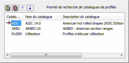

Sélectionnez Bases de données > Bases de données de sections dans l’arborescence de la boîte de dialogue Préférences de la tâche pour accéder à la liste des bases de données suivantes :
Les bases de données de sections actuellement actives sont affichées dans cette boîte de dialogue. Organisez la liste à l'aide des outils suivants :
Cliquez sur ce bouton pour ajouter une nouvelle base de données de sections.
Cliquez sur ce bouton pour supprimer la base de données de sections sélectionnée.
Cliquez sur ce bouton pour déplacer la base de données de sections sélectionnée vers le haut de la liste.
Cliquez sur ce bouton pour déplacer la base de données de sections sélectionnée en bas de la liste.
