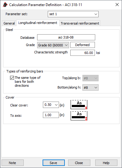

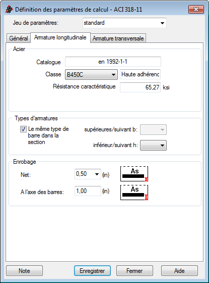

L'onglet Armature longitudinale permet de définir les paramètres d'armature longitudinale d'une barre BA conformément aux normes ACI 318.
Armature théorique poutres/poteaux BA - options
Paramètres de calcul pour ouvrir la boîte de dialogue Paramètres de calcul, puis cliquez sur
Les diamètres de barres peuvent être différents pour l'armature supérieure et inférieure d'une poutre. De même, un poteau peut avoir une armature le long des bords h et b.
Si les mêmes diamètres sont utilisés pour tout l'élément, l'option Le même diamètre dans la section doit être sélectionnée.
L'enrobage peut être calculé net de l'armature inférieure ou à l'axe des barres. Les valeurs de l'enrobage sont converties automatiquement.
