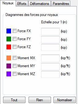

Après la sélection de l’onglet Noyaux, la boîte de dialogue Diagrammes de bâtiments prend la forme représentée ci-dessous :

Cette boîte de dialogue affiche les valeurs pour lesquelles seront affichés les diagrammes des noyaux.
Pour chacune des valeurs indiquées ci-dessus, la couleur et l'échelle appropriées peuvent être sélectionnées.
Les descriptions des directions (X, Y, Z) pour les diagrammes des efforts et des moments font référence au système de coordonnées global.
Les diagrammes sont présentés le long de l'axe vertical traversant les centres de gravité de la section des noyaux sur chaque étage. Deux coupes sont effectuées pour chaque étage : au-dessus de l'étage inférieur et au-dessous de l'étage supérieur. Chaque coupe est réalisée au niveau du centre des éléments surfaciques, comme il est indiqué dans la zone de dessin.
