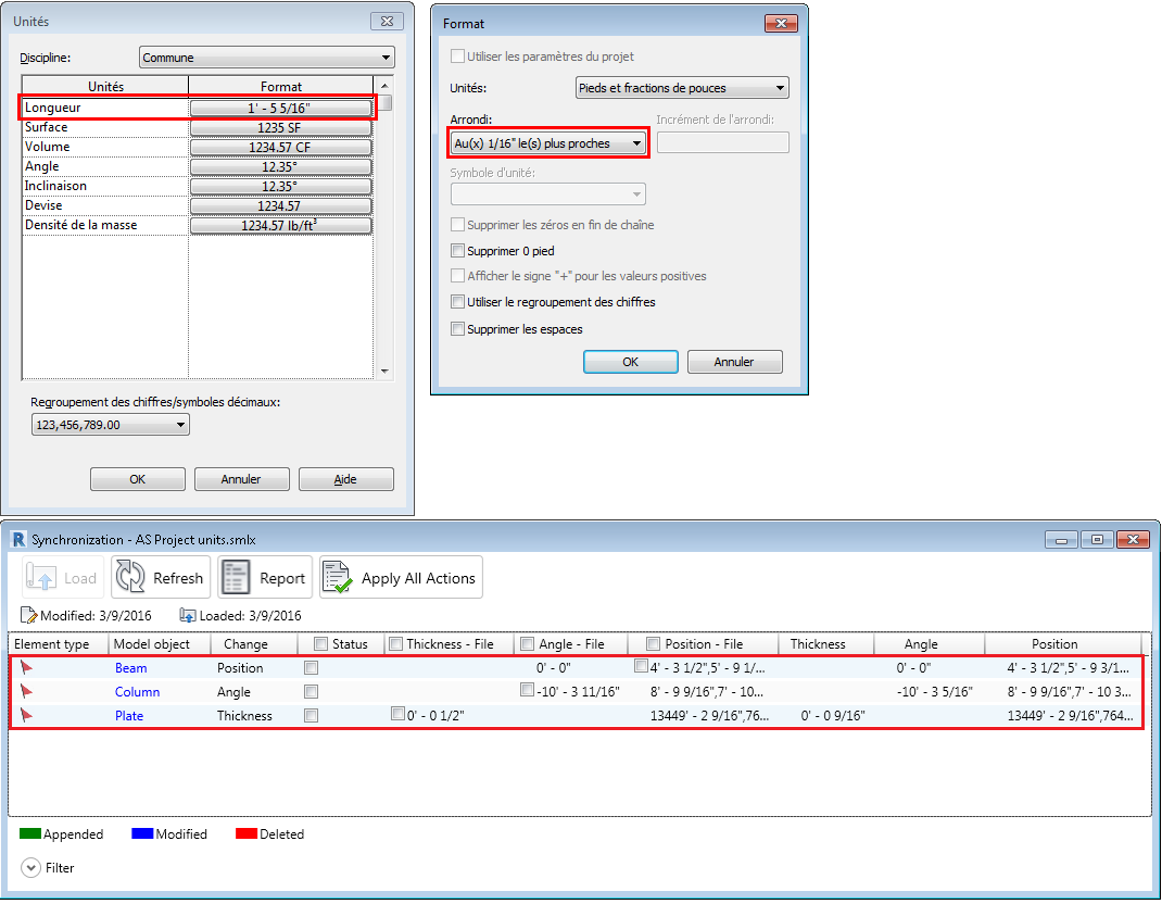

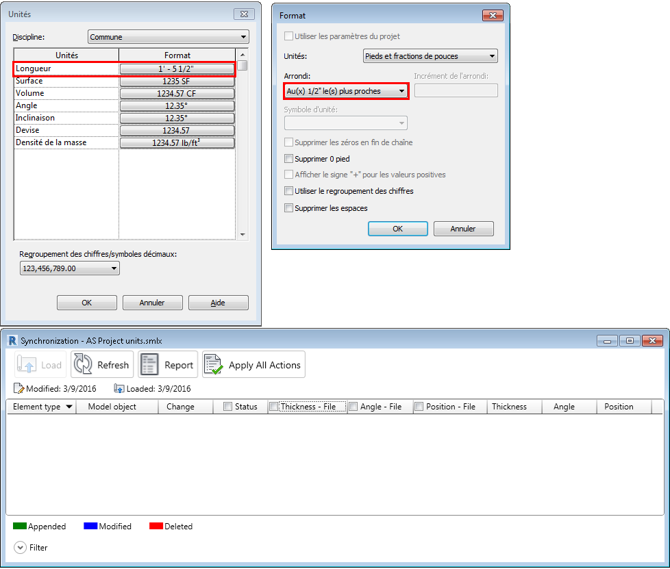

Synchronisation et unités de projet
La boîte de dialogue Synchronisation fonctionne avec les unités de mesure et les tolérances définies dans la boîte de dialogue Unités de Revit.
Vous pouvez gérer le nombre de lignes modifiées qui s'affichent dans la boîte de dialogue Synchronisation en modifiant la tolérance d'unité dans la boîte de dialogue Unités.

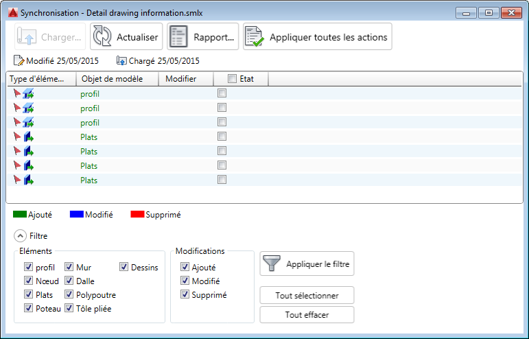

Cases à cocher principales avec filtres appliqués
Dans la boîte de dialogue Synchronisation, les cases à cocher principales fonctionnent avec des filtres appliqués. Si des objets sont sélectionnés à l'aide de ces filtres et qu'une case à cocher principale est activée, celle-ci n'est sélectionnée que pour les lignes actives du filtre.
Boîte de dialogue Synchronization - Cases à cocher principales Boîte de dialogue Synchronization - Filtres de sélection
Les images ci-dessous constituent un bon exemple :
Les éléments de la colonne sont sélectionnés pour être affichés (). L'état de la case à cocher principale a été sélectionné (). Tous les objets sont de nouveaux visibles ().
Dans la boîte de dialogue, vous verrez que seules les cases à cocher des lignes actives de la colonne sont sélectionnées.
