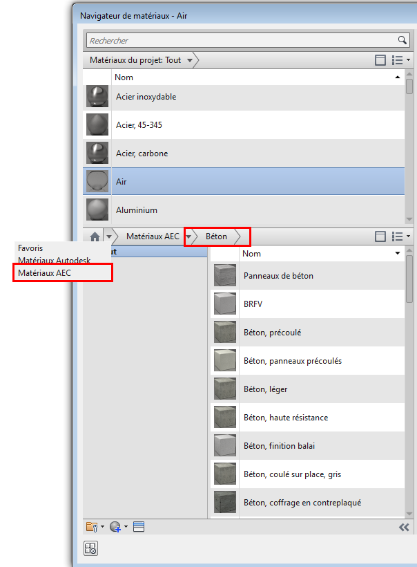

Les matériaux de structure communs venant des catégories de métal et de béton Revit sont mis en correspondance avec Advance Steel en vue de leur utilisation lors de l'importation.
Les matériaux de structure communs des catégories de métal et de béton Revit sont associés dans une relation de correspondance. Ces matériaux se trouvent dans la bibliothèque de matériaux AEC dans Revit.
Dans Advance Steel, la table contenant les lignes de correspondance des matériaux s'appelle GTC_Material_Conversion et est stockée dans la base de données GTCMapping. La base de données est installée dans le dossier Données des programmes et peut être ouvert et modifié à l'aide de n'importe quel éditeur de base de données (par exemple, Microsoft Access).
Toutes les correspondances manuelles demandées par Advance Steel ou Revit lors de l'importation sont enregistrées dans la base de données pour une utilisation ultérieure sous la forme d'une correspondance un à un.
