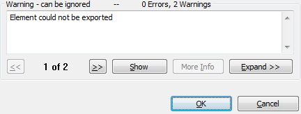

Avertissement concernant les éléments qui ne peuvent pas être exportés.
Ce message d'avertissement s'affiche lorsque l'extension n'est pas capable d'exporter un objet dans le fichier SMLX. L'objet qui est à l'origine de l'échec de l'exportation est mis en surbrillance dans le modèle. Vous pouvez interrompre le processus d'exportation, supprimer l'objet et exporter à nouveau le modèle.

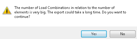

Avertissement concernant un processus d'exportation trop long.
Advance Steel Extension for Revit exporte les résultats de l'analyse structurelle dans toutes les combinaisons de charges.
Ce message d'avertissement s'affiche pour vous indiquer que l'exportation peut prendre plus de temps que prévu. Cela se produit en raison du grand nombre de combinaisons de charges du modèle Revit.
Vous pouvez interrompre le processus d'exportation, effectuez une copie de sauvegarde du modèle, supprimer tous les cas de combinaisons de charges qui n'ont pas d'importance dans l'analyse, puis exporter le modèle à nouveau.
