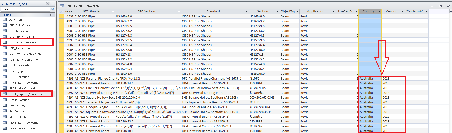

Il est possible de configurer la mise en correspondance en fonction du pays ; cette option permet d'établir une mise en correspondance spécifique à un pays que vous pouvez sélectionner au cours de l'importation/exportation.
Pour permettre l'utilisation de la colonne des pays lors du transfert, la colonne de version doit être remplie avec une valeur, à l'intérieur des tables GTC_Profile_Conversion et Profile_Export_Conversion de la base de données GTCMapping.mdb.
Les noms de profil sont convertis à l'intérieur de la base de données AstorProfiles.mdb. Cette conversion peut varier d'une version à une autre. Des lignes de mise en correspondance supplémentaires doivent être ajoutées à l'intérieur de la base de données GTCMapping.mdb avec des expressions régulières qui capturent le nouveau nom converti. De ce fait, les lignes de mise en correspondance contiennent un numéro de version. Pour être lues, les colonnes dépendant des pays doivent indiquer une version, sinon elles ne seront pas utilisées dans le transfert.
