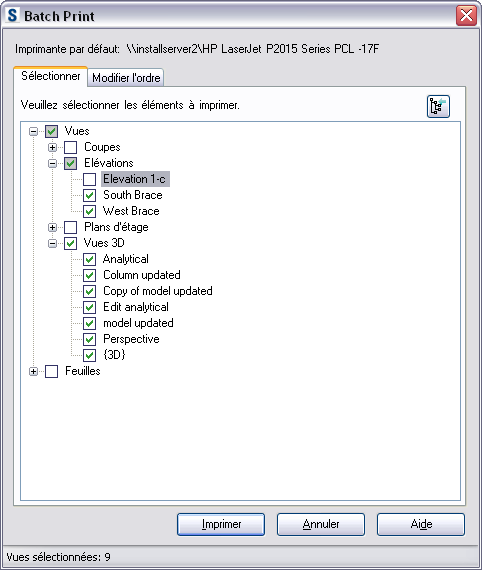

L'onglet Sélectionner de la boîte de dialogue Batch Print répertorie l'ensemble des vues, des feuilles et des jeux de vues/feuilles (collectivement appelés dessins) du projet Revit courant. Les dessins sont répertoriés selon la même hiérarchie que celle de l'arborescence du projet Revit.
Action Méthode
Rechercher un dessin dans la liste Développez un groupe de dessins (vues, feuilles ou jeux de vues/feuilles) pour en afficher les sous-groupes. Développez les sous-groupes pour localiser le dessin recherché.
Sélectionner un dessin pour l'imprimer Cochez la case correspondante dans la liste.
Désélectionner un dessin pour qu'il ne soit pas imprimé Désactivez la case à cocher correspondante dans la liste.
Sélectionner l'intégralité des dessins d'un groupe ou d'un jeu Cochez la case en regard du groupe ou du jeu.
Sélectionner la plupart des dessins d'un groupe ou d'un jeu Cochez la case en regard du groupe ou du jeu. Développez ensuite le groupe ou le jeu et désactivez les cases à cocher en regard des dessins que vous ne souhaitez pas imprimer.
Lorsqu'une partie seulement des éléments d'un groupe ou d'un jeu sont sélectionnés, la case à cocher se présente comme suit :
Restaurer la dernière sélection faite pour ce projet à partir d'une session précédente de Revit Cliquez sur (Réinitialiser la sélection).
Modifier l'ordre d'impression des dessins Accédez à l'onglet Réorganiser. Voir Modification de l'ordre d'impression des dessins pour une impression par lot (Batch Print).
