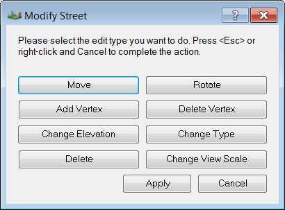

    L'image suivante illustre la boîte de dialogue Modify Street (Modifier la rue). La boîte de dialogue Modify (Modifier) pour certains outils Site Designer est légèrement différente.
  4. Dans la vue, manipulez l'élément de site pour apporter les modifications souhaitées.
