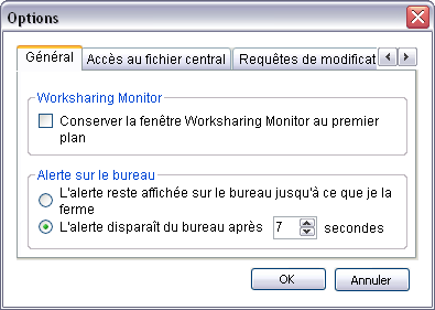

Passez en revue les options disponibles dans l'onglet Général de Worksharing Monitor.
 Les options disponibles sous l'onglet Général permettent de définir les éléments suivants :
- La fenêtre Worksharing Monitor doit toujours rester au premier plan, c'est-à-dire devant les autres fenêtres d'application. En activant cette option, vous êtes sûr de voir les informations s'afficher dès qu'elles sont disponibles.
-  La durée d'affichage des alertes de bureau (spécifiées dans d'autres onglets) sur le bureau Windows si vous les utilisez.
