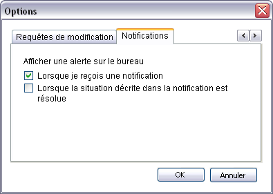

Passez en revue les options disponibles dans l'onglet Notifications de Worksharing Monitor.
Choisissez une option pour indiquer que vous souhaitez recevoir des alertes sur le bureau lorsque Worksharing Monitor émet une notification ou en cas de résolution d'un problème. Désactivez une option afin d'éviter la réception de ces alertes de bureau.
