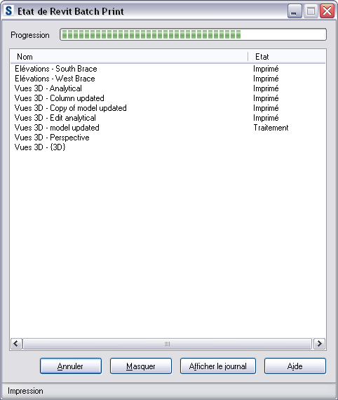

Pour surveiller la progression de l'impression, accédez à la boîte de dialogue Etat de Revit Batch Print.
Lorsque vous lancez une tâche d'impression par lot, Revit gère l'impression des dessins sélectionnés sans aucune autre intervention de votre part.
Cette boîte de dialogue s'ouvre lorsque vous lancez une impression. Elle fournit des informations sur l'état de l'impression de trois façons :
Action Méthode
Masquer la boîte de dialogue pour ne pas encombrer le bureau Windows Cliquez sur Masquer.
L'icône Batch Print for Autodesk Revit s'affiche dans la barre d'état système de Windows. Pour restaurer la boîte de dialogue Etat de Batch Print, double-cliquez sur l'icône ou cliquez dessus avec le bouton droit de la souris et choisissez Ouvrir.
Annuler la tâche d'impression Cliquez sur Annuler.
Revit affiche une boîte de dialogue de confirmation. Cliquez sur OK pour confirmer l'annulation. Les dessins restants ne sont pas imprimés.
Consulter le fichier journal de la tâche d'impression par lot Cliquez sur Afficher le journal. (Voir Fichier journal.)
