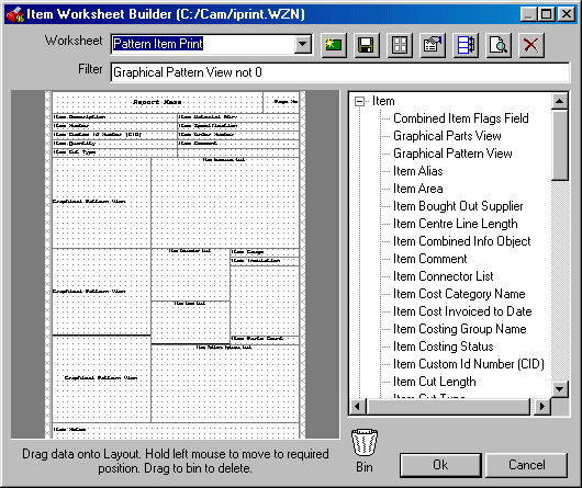

  1. Ouvrez un modèle Revit et sélectionnez des éléments de fabrication.
  2. Cliquez sur l'onglet Complémentsle groupe de fonctions Revit Extension for Fabricationla liste déroulante Fabrication ReportsSetup Worksheets (Configurer des feuilles de calcul).
    La boîte de dialogue Item Worksheet Builder s'affiche.
    WIN95/worksheetovw.gif
  3. Cliquez sur OK pour enregistrer les modifications apportées aux rapports sur les éléments.
Consultez les informations ci-dessous pour configurer des feuilles de calcul.
Worksheet (Feuille de calcul) : sélectionnez une feuille de calcul existante dans la liste déroulante.
Create New Worksheet (Créer une feuille de calcul) : permet de créer une feuille de calcul. Vous pouvez créer une feuille de calcul vide ou créer une copie de la feuille de calcul actuelle.
Rename (Renommer) : affiche la boîte de dialogue Save Layout File (Enregistrer le fichier de présentation) qui vous permet d'indiquer un nouveau nom de fichier et/ou un emplacement pour la feuille de calcul.
Header Layout (Présentation d'en-tête) : permet de déplacer les données sélectionnées dans la feuille de calcul. Cette option peut être utilisée pour créer des libellés à partir de feuilles de calcul si les informations requises sur les libellés sont uniquement disponibles dans Worksheet Builder.

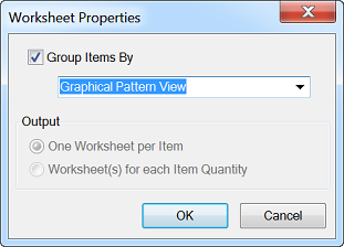

Properties (Propriétés) : affiche la boîte de dialogue Worksheet Properties (Propriétés de la feuille de calcul) qui vous permet de définir les options suivantes :

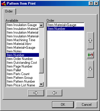

Define Print Order (Définir l'ordre d'impression) : affiche la boîte de dialogue Pattern Item Print (Impression de l'élément de motif). Les éléments peuvent être ajoutés dans la colonne de droite à partir de l'ensemble des possibilités de la colonne de gauche en mettant en surbrillance l'objet d'impression souhaité et en cliquant sur le bouton fléché WIN95/add.gif. Supprimez des objets à l'aide du bouton gauche, WIN95/remove.gif et faites-les glisser vers le haut et vers le bas, modifiez leur ordre d'affichage dans le rapport.
WIN95/wsprintord.gif
WIN95/revorder.gif Reverse Order (Inverser l'ordre) : ce bouton de la boîte de dialogue Pattern Item Print inverse l'ordre des éléments affichés dans le volet Order (Ordre).

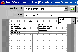

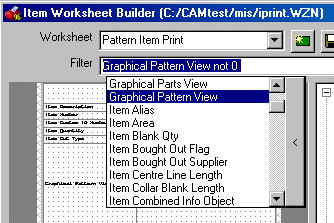

Filter (Filtre) : un filtre peut être créé pour le rapport en cliquant dans le champ de saisie, puis en cliquant sur l'entrée requise dans la liste déroulante ou en entrant une valeur à l'aide du clavier.
