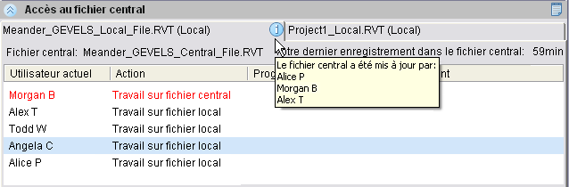

Lorsque vous travaillez sur une copie locale d'un fichier de projet, ouvrez l'onglet correspondant du volet Accès au fichier central pour déterminer si le fichier a été mis à jour par d'autres utilisateurs.
 Dans l'affirmative, l'icône
 apparaît en regard du nom du fichier local. Placez le curseur sur l'icône pour afficher une info-bulle indiquant qui a mis à jour le fichier central.

Recharger les dernières modifications afin de mettre à jour votre copie locale du fichier de projet avec le fichier central, l'icône
 est supprimée de l'onglet du projet dans le volet Accès au fichier central de Worksharing Monitor.
