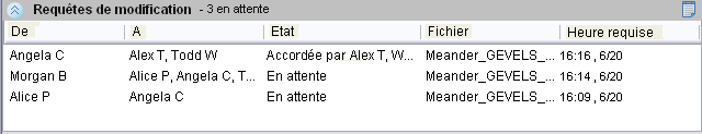

Utilisez le volet Requêtes de modifications dans Worksharing Monitor pour passer en revue les requêtes en attente relatives à l'emprunt d'éléments et l'affectation de l'accès à des éléments.
Le volet Requêtes de modifications répertorie les éléments suivants :
Lorsqu'une requête est acceptée, refusée ou retirée, ses informations sont déplacées vers l'historique des requêtes de modifications. Si une requête est envoyée à plusieurs personnes, elle reste affichée dans le volet Requêtes de modifications jusqu'à ce qu'elle soit acceptée par tous les destinataires ou bien refusée.
Le volet Requêtes de modifications affiche l'expéditeur, le destinataire, l'état, le fichier de projet Revit associé, ainsi que la date et l'heure d'envoi initial de chaque requête en attente.
Si le nom d'une personne apparaît en grisé, cela signifie qu'elle n'est pas en train d'utiliser Worksharing Monitor ou que le fichier de projet sur lequel porte la requête n'est pas ouvert sur son poste. Par conséquent, Worksharing Monitor ne peut pas signaler les requêtes en attente à cet utilisateur. Vous devez signaler la requête à l'utilisateur d'une autre manière. Worksharing Monitor génère une notification lorsqu'il ne peut pas faire parvenir une requête de modification à un utilisateur.
La colonne Etat indique les informations suivantes :
