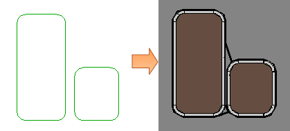

Ilots de parking

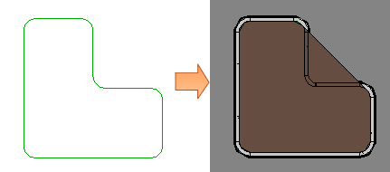

Pour un îlot de parking, créez une bordure qui utilise une boucle fermée pour sa ligne hôte. Lors de la génération de l'îlot, Site Designer ajoute un remplissage ou une surface topographique de recouvrement.
Si la boucle fermée d'un îlot de parking inclut une forme concave ou un angle interne, des résultats inattendus risquent de se produire lorsque Site Designer tente de remplir la forme concave avec la surface topographique.
Dans ce cas, essayez de créer deux boucles fermées afin de représenter approximativement la forme souhaitée de l'îlot. Dans le plan d'ingénierie civil, l'ingénieur peut affiner et clarifier ces détails pour obtenir l'intention de la conception.
