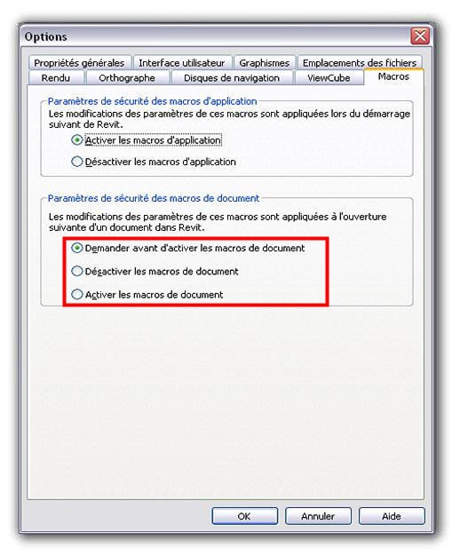

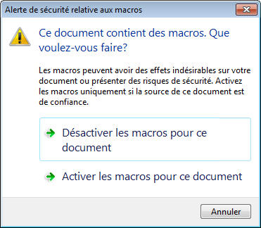

-  Macros - Lorsqu'elles sont exécutées sur des dossiers, vous risquez de recevoir pour chaque fichier un message de ce type :

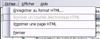

-  Après l'exécution d'une vérification dans Results Browser, si l'utilisateur choisit l'option Envoyer un courrier électronique HTML, Microsoft Outlook doit être configuré comme son client de messagerie par défaut.
