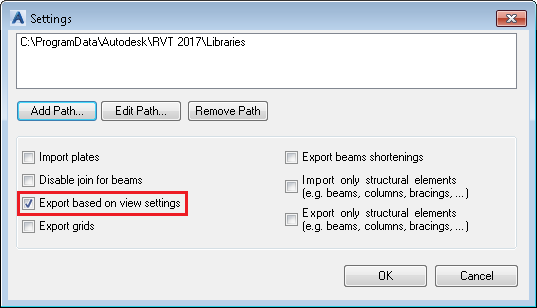

Export Based on View Settings
La boîte de dialogue Export based on View Settings améliore la convivialité en vous permettant d'exporter les objets à l'aide des paramètres de vue Revit :

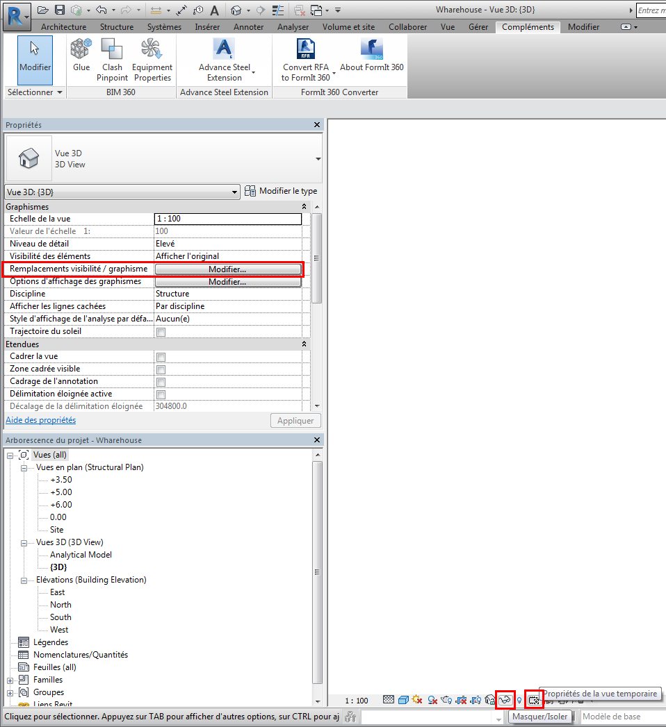

Cette option tient compte des paramètres définis dans :
Si la case est activée et si vous isolez des éléments dans le modèle à l'aide des menus mentionnés précédemment, seuls les éléments affichés dans le canevas seront exportés.
