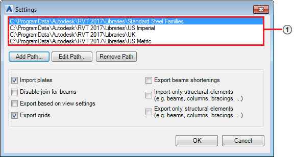

Spécifiez les options pour importer et exporter des éléments entre Revit et Advance Steel.
Vous pouvez accéder à la boîte de dialogue Settings dans l'onglet Compléments
le groupe de fonctions Advance Steel Extension sur le ruban et rechercher les options suivantes :
- Configuration du chemin de la bibliothèque Revit - Définitions des sections en acier
Import plates : cette option permet d'importer des plaques dans Revit.
Disable join for beams : cette option désactive la fonction de jonction automatique des poutres dans Revit pour les poutres en acier au cours de l'importation.
- Export based on view settings : cette option permet d'exporter les objets à l'aide des paramètres de vue Revit.
- Export grids : cette option permet de transférer des éléments de quadrillage.
Export beam shortenings : cette option permet d'exporter des coupures depuis Advance Steel pour les poutres jointes automatiquement dans Revit.
Import only structural elements et Export only structural elements : ces options permettent d'importer/exporter des éléments structurels uniquement (poutres, poteaux, etc.) activé ou désactivé.
