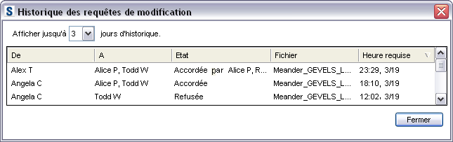

Dans Worksharing Monitor, le volet Historique des requêtes de modification répertorie les requêtes acceptées, refusées et retirées.
 Pour voir la liste des requêtes, cliquez sur
 (Historique) dans l'angle supérieur droit du volet Requêtes de modifications.
L'historique des requêtes de modifications peut afficher les informations de cinq jours au maximum.
