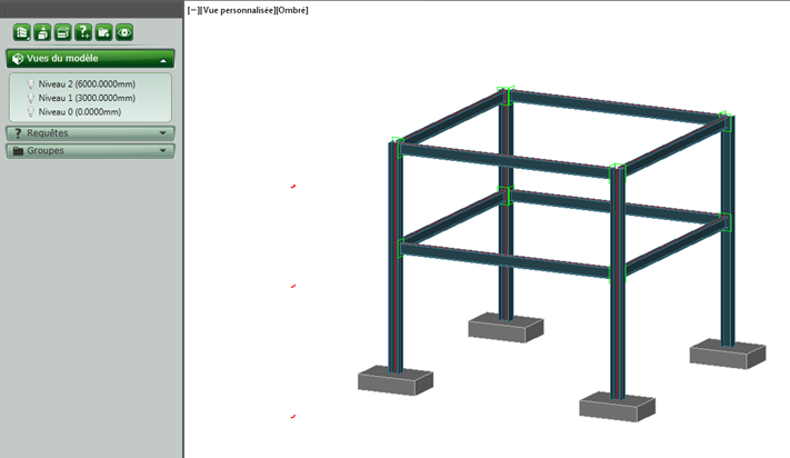

Dans Advance Steel, les niveaux sont traités par le pilote du projet.
Lors de l'importation dans Revit, le niveau et les objets qui y sont rattachés sont créés :
