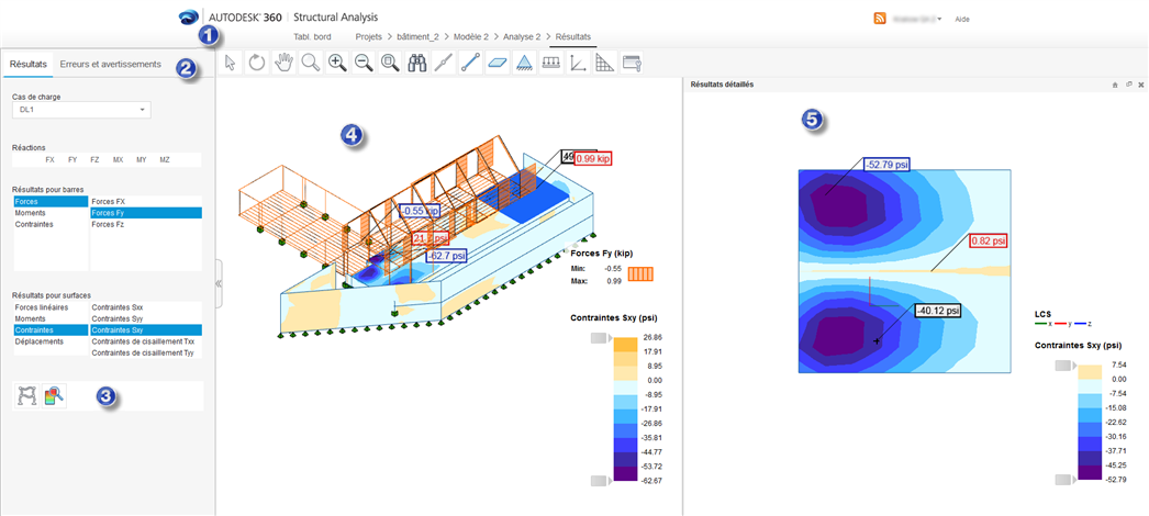

3D Structure Viewer est un outil Web interactif de navigation qui vous permet d'examiner le modèle de calcul, d'afficher les résultats de l'analyse et d'identifier les avertissements signalés lors des calculs dans la vue dynamique. En plus des types de résultats disponibles dans Revit, vous pouvez afficher des types de résultats pour un modèle et examiner les résultats en détails par élément.
Vous pouvez accéder à 3D Structure Viewer à partir de la page Modèle du site Web Autodesk® 360 Structural Analysis. Cliquez sur
(3D Structure Viewer) dans le tableau pour chaque analyse effectuée dans votre modèle.
3D Structure Viewer est également disponible à partir du rapport de l'analyse sélectionnée dans les zones suivantes :
Il contient des commandes permettant de manipuler le modèle dans la vue et de spécifier les paramètres d'affichage pour le modèle et les résultats. Reportez-vous à la rubrique : Manipulation du modèle et paramètres de 3D Structure Viewer.
Affiche une liste de résultats en fonction du type d'analyse effectuée : statique ou gravité. Vous pouvez également afficher les mêmes types de résultats dans Revit.
Affiche les erreurs et avertissements signalés lors de l'analyse dans une vue 3D. Cet onglet s'affiche pour les analyses qui contiennent des erreurs ou des avertissements signalés lors des calculs. Les éléments de modèle entraînant des erreurs ou avertissements sont marqués avec des ID d'éléments de Revit.
Reportez-vous à la rubrique Visualiser les résultats de l'analyse de structure dans 3D Structure Viewer.
Vous pouvez afficher d'autres types de résultats et les examiner, uniquement sur le site Web. Vous ne pouvez pas les télécharger dans Revit. Les types de résultats disponibles dépendent du type d'analyse. Vous pouvez également afficher les résultats détaillés pour un élément sélectionné dans la vue. Reportez-vous aux rubriques : Résultats dans 3D Structure Viewer et Visualiser les résultats de l'analyse de structure dans 3D Structure Viewer.

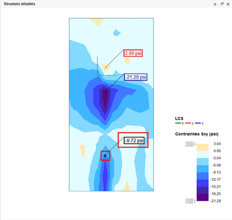

Explorer les résultats détaillés. Elle affiche les valeurs extrêmes du type de résultat sélectionné, des textures (pour les éléments de surface) et des diagrammes (pour les membres) d'un élément sélectionné dans la vue 3D (4). Vous pouvez également afficher les valeurs de résultats aux points que vous sélectionnez.
