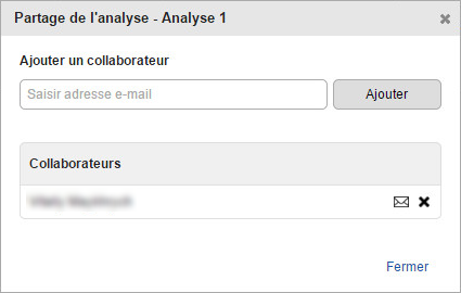

Pour partager une analyse :
Partage. Il doit s'agir d'une adresse électronique utilisée dans les données d'identification d'un compte Autodesk existant. Le collaborateur ajouté s'affiche dans la liste située sous les Collaborateurs.
pour envoyer au collaborateur un e-mail d'invitation contenant le lien vers l'analyse sélectionnée. Sur la page Projet, une fois que vous avez partagé l'analyse, l'icône Partager située en regard de l'analyse se transforme en
Si vous avez ajouté plusieurs collaborateurs à la liste, vous pouvez cliquer sur
dans la ligne Collaborateurs pour envoyer des e-mails d'invitation à chacun d'entre eux.

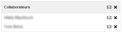

Pour retirer les collaborateurs de la liste de partage :
dans la ligne contenant le nom du collaborateur.
dans la ligne Collaborateurs. Pour communiquer avec les propriétaires à propos des analyses partagées avec vous :
