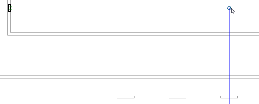

  1. Dans une vue en plan, placez le pointeur de la souris sur le segment vertical d'une trajectoire de circuit pour afficher un point de contrôle pour la contremarche.
  2. Faites glisser le point de contrôle pour repositionner le segment vertical à l'emplacement de votre choix.

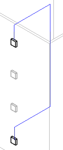

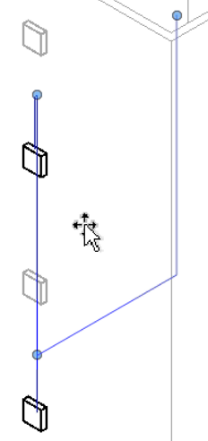

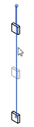

  3. Dans une vue 3D, vous pouvez ajouter un point de contrôle afin de faciliter la modification de la trajectoire du circuit affichée sur la gauche de façon à ce qu'elle respecte le positionnement illustré sur la droite.
  4. Pour insérer un point de contrôle, cliquez avec le bouton droit de la souris sur le segment vertical, puis cliquez sur Insérer un point de contrôle.
  5. Faites glisser le point de contrôle pour repositionner le segment vertical à l'emplacement de votre choix.
  6. Pour supprimer un point de contrôle, cliquez avec le bouton droit de la souris sur le point de contrôle de votre choix, puis cliquez sur Supprimer un point de contrôle.
