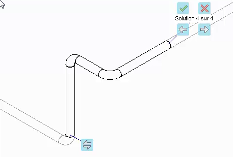

Lors du raccordement d'une branche à une conduite principale, utilisez Acheminement et remplissage. Ajuster/Prolonger utilise toujours la première solution, de ce fait, le résultat produit n'est pas forcément le résultat escompté. Grâce à Acheminement et remplissage, vous pouvez accéder à la solution de votre choix plus rapidement.
