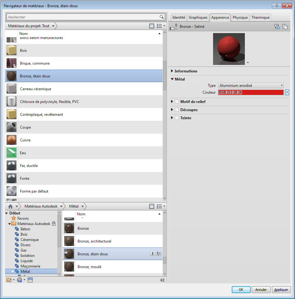

Dans les produits Autodesk, les matériaux sont des matériaux réels, tels que le béton, le bois et le verre. Ces matériaux peuvent être appliqués à des éléments d'une conception afin de donner aux objets une apparence et un comportement réalistes. Dans certaines situations de conception, l'apparence d'un objet est particulièrement importante, c'est pourquoi les matériaux possèdent des propriétés d'apparence détaillées, telles que la réflectivité et la texture de la surface. Dans d'autres situations, les propriétés physiques d'un matériau, telles que la limite d'élasticité et la conductivité thermique, sont plus importantes, car le matériau doit prendre en charge l'analyse de données d'ingénierie.
Remarque : Revit LT ne prend pas en charge les ressources physiques ou thermiques pour les matériaux. Voir A propos des matériaux dans Revit LT.
La figure suivante présente certaines propriétés d'apparence d'un matériau Bronze, Etain, telles qu'affichées dans le navigateur de matériaux.
Les propriétés d'apparence sont regroupées dans une "ressource" du matériau et sont gérées dans l'onglet Apparence. D'autres ressources associées au matériau sont gérées dans l'onglet correspondant. Chaque ressource peut être modifiée de manière indépendante lorsque vous modifiez un matériau existant dans un projet. Par exemple, si vous souhaitez que le matériau en bronze soit rouge, vous pouvez remplacer la ressource d'apparence par Aluminium anodisé, une ressource dotée de différentes propriétés d'apparence.
