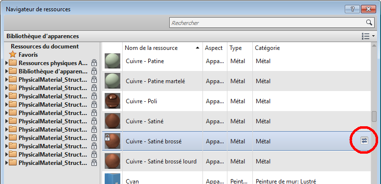

  3. Dans la boîte de dialogue Navigateur de ressources, sélectionnez la ressource à ajouter au matériau.
    Conseil : Pour faciliter la recherche d'une ressource dans le navigateur de ressources, cliquez sur l'un des en-têtes de colonne pour trier les ressources par nom, aspect, type ou catégorie. Vous pouvez également utiliser la barre de recherche située au-dessus de la liste des ressources.
  4. Cliquez sur le bouton Remplacer situé à droite de la ressource sélectionnée.
    La ressource sélectionnée remplace la ressource d'origine dans le matériau et s'affiche dans le panneau Editeur de matériaux. Répétez cette procédure pour remplacer d'autres ressources.
