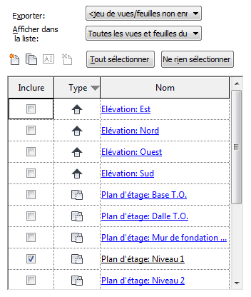

Lors de l'exportation d'un modèle vers différents formats, utilisez les outils de la boîte de dialogue Exporter pour sélectionner les vues et les feuilles à inclure. Enregistrez le jeu sélectionné pour le réutiliser ultérieurement.
Pour créer ou modifier des jeux de vues/feuilles, ouvrez d'abord la boîte de dialogue Exporter associée : cliquez sur l'onglet Fichier Exporter
Formats CAO, puis sélectionnez le format d'exportation souhaité. Utilisez les outils suivants dans la boîte de dialogue Exporter.
Les filtres basés sur le modèle dressent la liste des vues et des feuilles du projet, indépendamment du jeu choisi. Les vues et les feuilles sont répertoriées dans l'ordre alphabétique.
