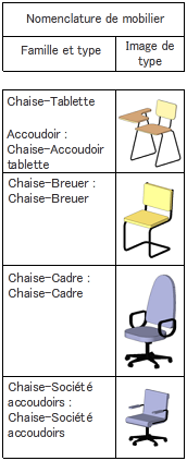

  8. Créez une nomenclature de mobilier et ajoutez les champs Famille et type, puis Image du type.
  9. Créez une vue de feuille et placez la nomenclature de mobilier sur la feuille. Les images de mobilier s'affichent dans la fenêtre de nomenclature placée sur la feuille.
