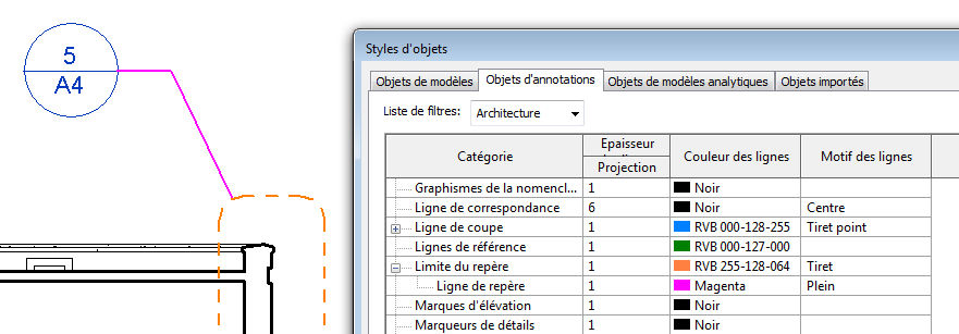

Vous pouvez contrôler l'épaisseur, la couleur et le motif de ligne appliqués aux bulles de détails et aux lignes de repère. Les paramètres spécifiés ici s'appliquent à tous les repères du projet.
Pour modifier le style de ligne des bulles de détails et des lignes de repère
- Dans un projet, cliquez sur l'onglet Gérer
le groupe de fonctions Paramètres
(Styles d'objets).
- Cliquez sur l'onglet Objets d'annotations.
- Sous Catégorie, développez Limite du repère.
- A l'aide des colonnes Epaisseur des lignes, Couleur des lignes et Motif des lignes, spécifiez les paramètres de votre choix pour les limites des repères, des lignes de repère et des marqueurs de détails.
- Cliquez sur OK.
