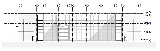

Pour appliquer des repères de profondeur à la vue en coupe ou d'élévation actuelle, définissez les paramètres dans la boîte de dialogue Options d'affichage des graphismes.
Remarque : Pour appliquer les repères de profondeur à plusieurs vues du même type, créez et utilisez un gabarit de vue qui définit les paramètres Repères de profondeur.

- Développez Repères de profondeur et choisissez Afficher la profondeur.
- Pour Emplacement de début/fin du fondu, déplacez le double curseur des commandes Proche et Eloigné pour définir les limites de l'effet de dégradé. Les valeurs Proche et Eloigné représentent un pourcentage d'éloignement par rapport à l'avant (proche) et à l'arrière (éloigné) des plans de délimitation de la vue.
- Les repères de profondeur sont mis en oeuvre en fondant les objets dans la couleur d'arrière-plan (fondu) avec l'augmentation de la distance par rapport à l'observateur. L'intervalle de distance utilisé pour le fondu est contrôlé par les curseurs.
Le curseur Proche permet de contrôler la distance à laquelle le fondu commence : rien de ce qui se trouve dans cette distance ne sera estompé. Généralement, vous déplacez le curseur jusqu'à ce que la plupart des objets les plus proches dans votre modèle s'affichent avec une intensité maximale.
Le curseur Eloigné gère la distance au-delà de laquelle les éléments s'affichent au pourcentage de limite de fondu.
La vue commence à pleine intensité et s'estompe jusqu'au pourcentage défini par le curseur Limite de fondu (étape suivante).
- Déplacez le curseur Limite de fondu pour spécifier l'intensité de la vue à l'emplacement d'extrémité. Tout ce qui se situe au-delà de cet emplacement s'affiche avec le même niveau de dégradé que les éléments situés à cet emplacement.
Par exemple, lorsque la valeur est égale à 0, les éléments qui sont les plus éloignés sont invisibles. Dans la plupart des cas, vous souhaitez définir un pourcentage supérieur à 0 pour que les éléments puissent être vus et imprimés, si vous le souhaitez.
