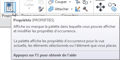

Info-bulles du ruban
Par défaut, lorsque vous placez le curseur sur un outil du ruban, Revit LT affiche une info-bulle. Elle décrit brièvement l'outil. Si vous laissez le curseur sur l'outil, des informations supplémentaires s'affichent, le cas échéant. Lorsque l'info-bulle est affichée, appuyez sur la touche F1 pour obtenir de l'aide contextuelle qui vient compléter les informations concernant l'outil.
Remarque : Si vous appuyez sur F1 avant l'affichage de l'info-bulle, la rubrique d'aide par défaut s'ouvre au lieu de la rubrique contextuelle idoine. Avant d'appuyer sur F1, attendez que l'info-bulle s'affiche.
Ces info-bulles se révèlent utiles pour vous familiariser avec le logiciel. Vous pouvez ajuster la quantité d'informations affichée dans les info-bulles ou la rapidité avec laquelle ces informations s'affichent. Vous pouvez également désactiver les info-bulles lorsqu'elles ne vous sont plus utiles.
Certaines info-bulles comprennent des vidéos, appelées infos-clips (ToolClips™). Ces vidéos proposent la démonstration en mouvement de l'utilisation de l'outil. Elles sont lues automatiquement lors de l'affichage de l'info-bulle. Pour en voir un exemple, affichez l'info-bulle de l'outil placé dans l'onglet Modifierle groupe de fonctions Modifier (Ajuster/Prolonger en angle).
