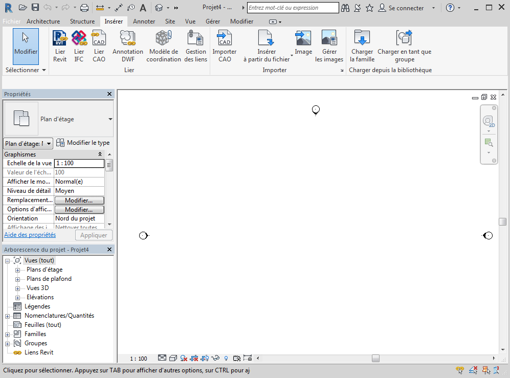

Zone de dessin
La zone de dessin affiche les vues (ainsi que les feuilles et les nomenclatures) du projet en cours. Chaque fois que vous ouvrez une vue dans un projet, la vue s'affiche dans la zone de dessin au-dessus des autres vues.
Les autres vues restent ouvertes, mais elles se trouvent sous la vue active. Organisez les vues du projet en fonction de votre méthode de travail à l'aide des outils de l'onglet Vuegroupe de fonctions Fenêtres.
La zone de dessin est blanche par défaut, mais vous pouvez inverser la couleur afin que la zone de dessin s'affiche en noir. (Voir les instructions ci-dessous.)
Pour gérer les vues dans la zone de dessin
Pour... Méthode
afficher une vue de projet qui n'a pas encore été ouverte Accédez à la vue dans l'arborescence du projet, puis cliquez deux fois sur son nom.
consulter la liste des vues ouvertes Cliquez sur l'onglet Vuele groupe de fonctions Fenêtresla liste déroulante Basculer entre les fenêtres.
Les vues ouvertes sont répertoriées dans le bas du menu. Une coche indique la vue actuellement active dans la zone de dessin.
afficher une autre vue ouverte (mais cachée) dans la zone de dessin Cliquez sur l'onglet Vuele groupe de fonctions Fenêtres la liste déroulante Basculer entre les fenêtres, puis choisissez la vue à afficher.
ouvrir une deuxième fenêtre de la vue active Cliquez sur l'onglet Vuele groupe de fonctions Fenêtres (Répliquer).
Cet outil permet d'effectuer un panoramique ou un zoom sur certaines zones de la conception, tout en affichant l'ensemble du modèle dans une autre fenêtre. Utilisez l'outil Mosaïque pour afficher les deux vues à la fois. Toute modification apportée au projet dans la nouvelle fenêtre s'affiche également dans les autres fenêtres du projet.
réorganiser toutes les fenêtres ouvertes en série dans la zone de dessin Cliquez sur l'onglet Vuele groupe de fonctions Fenêtres (Cascade).
afficher simultanément toutes les vues ouvertes Cliquez sur l'onglet Vuele groupe de fonctions Fenêtres (Mosaïque).
fermer toutes les vues masquées Cliquez sur l'onglet Vue, cliquez surle groupe de fonctions Fenêtres (Fermer les fenêtres cachées).
Si plusieurs projets sont ouverts, une fenêtre par projet reste ouverte.
augmenter la taille de la zone de dessin Cliquez sur l'onglet Vuele groupe de fonctions Fenêtresla liste déroulante Interface utilisateur, puis désactivez les cases à cocher en regard des composants souhaités (comme l'arborescence du projet et la barre d'état) pour les masquer.
Pour inverser la couleur d'arrière-plan de la zone de dessin
  1. Cliquez sur l'onglet Fichier Options.
  2. Dans la boîte de dialogue Options, cliquez sur l'onglet Graphismes.
  3. Sélectionnez ou désactivez l'option Inverser la couleur d'arrière-plan.
