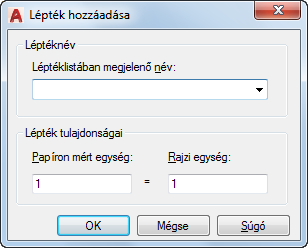

Egy új léptéket ad a léptékek listájához.
A következő lehetőségek jelennek meg.
Megadja a léptéklistára felveendő léptéknevet.
Beállítja a papíron mért egység rajzi egységhez viszonyított arányát.
A rajzi egység értékével kombinálva megadja azt az arányt, amely a megtekintés vagy nyomtatás léptékét meghatározza.
A papíron mért egység értékével kombinálva megadja azt az arányt, amely a megtekintés vagy nyomtatás léptékét meghatározza.
