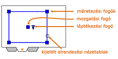

Elrendezési nézetablakok módosítása
Az elrendezési nézetablakok létrehozását követően szükség szerint módosítható annak mérete, tulajdonságai, illetve a méretaránya és az elhelyezése is.
Megjegyzés: Mivel ezek objektumok, az elrendezési nézetablakokon szerkesztési parancsokat is használhat, például a MÁSOL, a MOZGAT és a RADÍR parancsokat.
