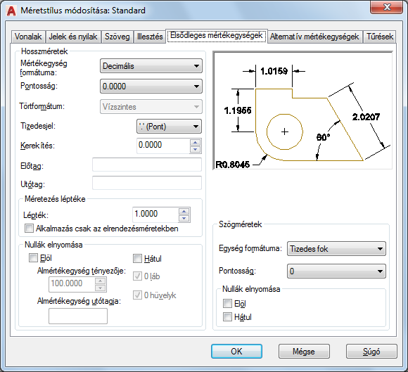

Az elsődleges mértékegységek formátumának és pontosságának beállítása, illetve elő- és utótagok hozzáadása a méretszövegekhez.
A következő lehetőségek jelennek meg.
Beállítja a formátumot és a pontosságot a hosszméretekhez.
Beállítja az aktuális mértékegység-formátumot az összes mérettípushoz, a szögméreteket kivéve. (DIMLUNIT rendszerváltozó)
A törtalakú számok relatív méretét a DIMTFAC rendszerváltozó határozza meg (ugyanúgy, ahogy a tűrésértékek használják ezt a változót).
Megjeleníti és beállítja a tizedesjegyek számát a méretszövegben. (DIMDEC rendszerváltozó)
Beállítja a törtek formátumát. (DIMFRAC rendszerváltozó)
Beállítja a tizedes formátumok elválasztójelét. (DIMDSEP rendszerváltozó)
Beállítja a méretmérések legközelebbi kerek értékét az összes mérettípushoz, a szögméreteket kivéve. (DIMRND rendszerváltozó)
A 0.25 érték megadásakor a program minden távolságot a legközelebbi 0.25 egységre kerekíti. Az 1.0 érték megadásakor a program minden mérettávolságot a legközelebbi egész számra kerekíti. Vegye figyelembe, hogy a tizedesjel után megjelenített jegyek száma a Pontosság mezőben megadott értéktől függ.
Beleveszi a méretszövegben megadott előtagot. (DIMPOST rendszerváltozó)
Beírhat szöveget, de lehetőség van vezérlőkódok használatára is a speciális szimbólumok megjelenítéséhez. Például a %%c vezérlőkód beírása megjeleníti az átmérőszimbólumot. Ha megad egy előtagot, az felülír bármilyen alapértelmezett előtagot, például az átmérő- és sugár- méretezésnél használt jeleket.
Tűrések meghatározásakor az előtag hozzáadódik a tűrésekhez, valamint a főmérethez is.
További részletekért lásd a Vezérlőkódok és különleges karakterek fejezetet.
Beleveszi a méretszövegben megadott utótagot. (DIMPOST rendszerváltozó)
Beírhat szöveget, de lehetőség van vezérlőkódok használatára is a speciális szimbólumok megjelenítéséhez. Az mm beírása például az illusztráción látható eredményt hozza létre. Ha beír egy utótagot, az felülírja az összes alapértelmezett utótagot.
Tűrések meghatározásakor az utótag hozzáadódik a tűrésekhez, valamint a főmérethez is.
Meghatározza a hosszléptéktényezőt. Elsődlegesen a korábbi verziójú rajzokra vonatkozik.
Léptéktényezőt ad meg a hosszméretek méréséhez. Nem javasolt ezen érték módosítása az alapértelmezett 1.00 értékről. (DIMLFAC rendszerváltozó)
Ha például a 2 értéket adja meg, az 1 hüvelykes vonalak mérete két hüvelykként jelenik meg. Az érték nem vonatkozik szögméretekre, és nem alkalmazható kerekítéshez vagy plusz/mínusz tűrésértékhez.
A mérési léptéktényezőt csak az elrendezés nézetablakok által létrehozott méretekre alkalmazza. A társítatlan méretek használatát kivéve ennek a beállításnak jelöletlennek kell maradnia. (DIMLFAC rendszerváltozó)
A vezető és követő nullák letiltását, valamint a nulla értékű láb és hüvelyk megjelenítését szabályozza. (DIMZIN rendszerváltozó)
A nullát letiltó beállítások hatással vannak az AutoLISP® rtos és angtos függvénye által végzett valós szám– szöveg konverzióra is. (Az AutoCAD LT programban nem alkalmazható.)
Elnyomja az összes tizedes méret vezető nulláit. A 0.5000 például .5000 lesz. Ha azt szeretné, hogy egy egységnyinél kisebb mérettávolságok is megjelenjenek az almértékegységekben, válassza az Elöl lehetőséget.
Az állítja be, hogy egy mértékegységben hány almértékegység legyen. Arra szolgál, hogy segítségével akkor is ki lehessen számítani az almértékegységekbeli mérettávolságot, ha az kisebb egy egységnél. Például írjon be 100-at, ha az utótag m és a megjelenítendő almértékegység cm.
A méretérték almértékegységéhez utótagot csatol. Beírhat szöveget, de lehetőség van vezérlőkódok használatára is a speciális szimbólumok megjelenítéséhez. Ha például a .96m helyett 96cm-t szeretne megjeleníteni, a cm-et írja be.
Letiltja az összes tizedes méret záró nulláit. A 12.5000 értékből például 12.5 lesz, a 30.0000 értékből pedig 30.
A láb-hüvelyk mezőérték láb értékének letiltása, ha a távolság egy lábnál kisebb. például a 0'-6 1/2" értékből 6 1/2" lesz.
Letiltja a hüvelyk részét a láb-hüvelyk méretnek, ha a távolság egész számú láb érték. Például az 1'-0" értéket 1'-bá alakítja.
Megjeleníti és beállítja a szögméretekben megjelenő szögek aktuális formátumát.
Beállítja a szögegységek formátumát. (DIMAUNIT rendszerváltozó)
A szögméretek tizedesjegyeinek számát állítja be. DIMADEC rendszerváltozó)
A vezető, és követő nullák letiltásának vezérlése. (DIMAZIN rendszerváltozó)
Elnyomja a tizedes szög méret vezető nulláit. Például a 0.5000 számból .5000 lesz.
Az egy egységnél kisebb mérettávolságok is megjeleníthetők az almértékegységekben.
Elnyomja a tizedes szög méret záró nulláit. A 12.5000 értékből például 12.5 lesz, a 30.0000 értékből pedig 30.
Megjeleníti a méretezés előnézeti képét, amely a méretstílus-beállításoknál elvégzett változtatások hatásait mutatja.
