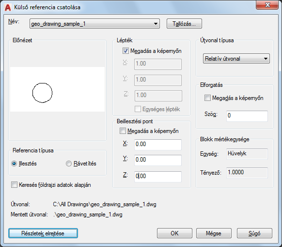

Külső referencia csatolása párbeszédpanel
Illesztett külső referenciát tartalmazó rajz illesztése esetén az illesztett külső referencia megjelenik az aktuális rajzon. Több csatolandó DWG-fájl is kijelölhető. A blokkokhoz hasonlóan az illesztett külső referenciák is lehetnek egymásba ágyazottak. Ha az xref szerkesztése egyidejűleg más személy által is folyik, az illesztett rajz alapja a legutóbb mentett verzió.
Opciók
A következő lehetőségek jelennek meg.
Név
A csatolásra kijelölt DWG-fájlt azonosítja.
Tallózás
Megjelenik a Referenciafájl kiválasztása párbeszédpanel (egy szabványos fájlkiválasztó párbeszédpanel), ahol az aktuális rajzhoz új külső referenciát választhat.
Előnézet
Megjeleníti a csatolásra kijelölt DWG-fájlt.
Referencia típusa
Megadja, hogy a külső referencia illesztés vagy rávetítés-e. Az illesztett xreftől eltérően a rávetítés figyelmen kívül lesz hagyva, amikor az a rajz, amelyhez csatolva lett, xrefként csatolva lesz egy másik rajzhoz.
Keresés földrajzi adatok alapján
Földrajzi adatok alapján csatol rajzokat.
Léptékezés
Megadás a képernyőn
Lehetővé teszi, hogy a parancspromptnál vagy a mutatóeszközzel adjon meg adatot.
X
Beállítja az X léptéktényezőt.
Y
Beállítja az Y léptéktényezőt.
Z
Beállítja a Z léptéktényezőt.
Egyenletes lépték
Az X és az Y léptéktényező értékét a Z értékére állítja.
Beillesztési pont
Megadás a képernyőn
X
Beállítja az X koordináta-értéket.
Y
Beállítja az Y koordináta-értéket.
Z
Beállítja az Z koordináta-értéket.
Útvonal típusa
Válassza ki a külső referencia fájl teljes (abszolút) elérési útját, relatív elérési útját, az Útvonal nélkül lehetőséget, illetve a külső referencia fájl nevét (a fájlnak ugyanabban a mappában kell lennie, mint az aktuális rajznak).
Az elérési útvonal alapértelmezés szerint Relatív típusú. Használjon REFPATHTYPE rendszerváltozót az alapértelmezett elérésiútvonal-típus módosítására.
Elforgatás
Megadás a képernyőn
Ha be van jelölve a Megadás a képernyőn négyzet, ki kell lépnie a párbeszédpanelből, hogy az objektumot a mutatóeszközzel vagy a parancspromptnál elforgassa.
Bezárt szög
Ha a Megadás a képernyőn négyzet nincs bejelölve, írja be az elforgatási szög értékét a párbeszédpanelen.
Blokk mértékegysége
Információt jelenít meg a blokk egységeiről.
Blokknév
A kiválasztott külső referenciával társított blokk nevét jeleníti meg.
Egységnyi
Megjeleníti a beillesztett blokk megadott INSUNITS értékét.
Tényező
Megjeleníti az egység léptéktényezőjét, amely a blokk- és rajzi mértékegységek INSUNITS értéke alapján számolható ki.
Részletek megjelenítése
Megjeleníti a külsőreferencia-fájlok útvonalát.
Találat helye
Megjeleníti azt az útvonalat, ahol a külső referencia fájl található.
Mentett útvonal
Megjeleníti azt az útvonalat, amely mentődik a rajzzal a külső referencia fájl csatolásakor. Az útvonal az Útvonal típusa beállítástól függ.
