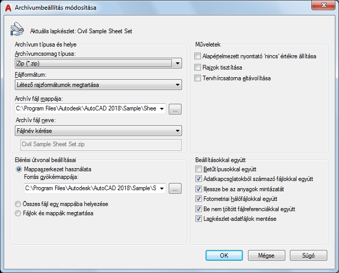

Archívumbeállítás módosítása párbeszédpanel
Archivált lapkészletcsomag útvonalainak, alapértelmezett formátumainak, szervezeteinek és egyéb beállításainak módosítása.
Opciók
A következő lehetőségek jelennek meg.
Archívum típusa és helye
A létrehozott archívum típusát és helyét adja meg.
Archívum típusa
Meghatározza a létrehozott archív csomag típusát.
  • Mappa. Létrehoz egy archív csomagot tömörítetlen fájlokból egy új vagy már meglévő mappában.
  • Zip. Létrehoz tömörített ZIP-fájl formában egy archív fájlcsomagot. A fájlok visszaállításához kicsomagoló segédeszközre van szükség, például a PKZIP vagy a WinZip alkalmazásra.
Megjegyzés: A KONVERTDWG, EKÜLD és ARCHIVÁL parancsok esetén a ZIP opció UTF-8 ZIP-fájlokat hoz létre. Ez azt jelenti, hogy ha olyan rajzokat és egyéb fájlokat csomagol, amelyek neve kiterjesztett betűtípusú karaktereket tartalmaz, akkor a nevek nem jelennek meg megfelelően, ha az UTF-8 formátumú ZIP-fájlokat nem támogató ZIP-segédprogramokat használ. A fájlok megfelelő megjelenítéséhez és kicsomagolásához használja például a 7-ZIP nevű ZIP-segédprogramot.
Fájlformátum
Meghatározza azt a formátumot, amelyre az archív csomagba kerülő rajzok konvertálásra kerülnek. A legördülő menüből választhat egy rajzfájl-formátumot.
Archívum mappája
Megadja az archív csomagok létrehozási helyét. Új hely megadásához kattintson a Tallózás gombra, és keresse meg a kívánt helyet.
Ha ezt a mezőt üresen hagyja, az archív fájl a lapkészlet-adatok (DST) fájl mappájában lesz létrehozva.
Archív fájl neve
Megadja az archív csomag elnevezésének módját. Megjeleníti az archív csomag alapértelmezett nevét. Ez az opció nem érhető el, ha az archív csomag típusa Mappa.
  • Fájlnév kérése. Egy szabványos fájlkiválasztó párbeszédpanelt jelenít meg, amelyen megadhatja az archív csomag nevét.
  • Felülírás szükség esetén. Logikus alapértelmezett fájlnevet használ. Ha a fájl már létezik, a program felülírja a meglévő fájlt.
  • Fájlnév automatikus módosítása szükség esetén. Logikus alapértelmezett fájlnevet használ. Ha a fájlnév már létezik, akkor a program egy számot fűz a fájlnév végéhez. A szám az archív csomag minden egyes mentésekor növekszik.
Elérési út beállításai
Beállításokat biztosít az archiváláshoz.
Mappaszerkezet használata
Lemásolja az elküldeni kívánt fájlok mappaszerkezetét. A gyökérmappa a hierarchikus könyvtárfák legfelső szintű mappája.
A következő megfontolások érvényesek:
  • A relatív útvonalak változatlanok maradnak. A forrás gyökérmappáján kívüli relatív útvonalak megtartják az egy szinttel felettük lévő mappaútvonalat, és a gyökérmappába kerülnek.
  • A gyökérmappa fán belüli abszolút útvonalak relatív útvonalakká konvertálódnak. Az abszolút útvonalak az eggyel felettük található útvonalat tartják meg, és a gyökérkönyvtárban kerülnek elhelyezésre.
  • A gyökérmappa fáján kívüli abszolút útvonalakat a program Útvonal nélkül szövegre konvertálja, és a gyökérmappába vagy annak fájában egy másik mappába helyezi át.
  • Ha szükséges, egy Fonts nevű mappa is keletkezik.
  • Ha szükséges, egy PlotCfgs nevű mappa is keletkezik.
  • Ha szükséges, egy SheetSets mappa is keletkezik, amely a lapkészletekhez tartozó az összes supportfájlt tartalmazza. A lapkészlet adat (DST) -fájlja viszont a gyökér mappába kerül elhelyezésre.
Ez az opció nem érhető el, ha az archív csomagot egy az interneten található helyre menti.
Forrás gyökérmappája
A forrás gyökérmappát határozza meg a rajzfüggő fájlok (például xrefek) relatív útvonalához. Ez az opció határozza meg a Mappaszerkezet használata beállítás forrás gyökérmappáját.
A forrás gyökérmappa egy lapkészlet archiválásakor a lapkészlet-adatfájlt (DST) is tartalmazza.
Összes fájl egy mappába helyezése
Minden fájl egyetlen megadott célmappába kerül az archív csomag létrehozása során.
Fájlok és mappák megtartása
Megőrzi az archív csomagban található fájlok mappaszerkezetét. Ez az opció nem érhető el, ha az archív csomagot egy az interneten található helyre menti.
Műveletek
Az archív csomagra alkalmazható műveleteket adja meg.
Alapértelmezett nyomtató 'nincs' értékre állítása
Az archív fájlban a nyomtatót/plottert a Nincs értékre állítja.
Rajzok tisztítása
A megadott rajzokon tisztítási műveletet végez azok méretének csökkentéséért, ha ez lehetséges.
Megjegyzés: A tisztítás csendes módban történik, és a megtisztított elemek eltávolításakor nem kap értesítést.
Tervhírcsatorna eltávolítása
Eltávolítja a megadott rajzokhoz a tervhírcsatorna hozzárendelését.
Beállításokkal együtt
Az archív csomag esetén használható különféle lehetőségeket adja meg.
Betűtípusokkal együtt
Az archívumcsomagba foglalja az összes társított betűtípusfájlt (TXT és SHX).
Adatkapcsolatokból származó fájlokkal együtt
A küldeménycsomaghoz egy adatkapcsolat által hivatkozott külső fájlt ad hozzá.
Illessze be az anyagok textúráját
Befoglalja az objektumokhoz vagy lapokhoz rendelt anyagok textúráját.
Fotometriai hálófájlokkal együtt
A rajzbeli hálófényekhez tartozó fotometriai hálófájlokat is magába foglalja.
Be nem töltött fájlreferenciákkal együtt
Magába foglal minden be nem töltött külső fájlreferenciát. A be nem töltött fájlreferenciákat a Fájlok fája és a Fájlok táblázata tartalmazza, a megfelelő kategóriákba sorolva.
Lapkészlet-adatfájlok mentése
Az archív csomagba menti a lapkészlet-adatfájlt (DST), a címkeblokk rajzfájlokat, a megjegyzésblokk rajzfájlokat és a rajzsablon (DWT) -fájlokat.
