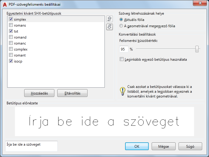

PDF-szövegfelismerés beállításai párbeszédpanel
Megadja a PDF-fájlokból importált SHX-geometria különálló bekezdéses szövegobjektumokká való konvertálásának beállításait.

A következő lehetőségek érhetők el.
Összehasonlítani kívánt SHX-betűtípusok
Megjeleníti azon SHX-betűtípusok listáját, amelyekből kiválaszthatja a kijelölt SHX-geometriával legnagyobb valószínűséggel egyező betűtípust. A kiválasztott SHX-betűtípusok sorrendjének jelentősége van. A kiválasztott betűtípusok egyezését a rendszer a lista elejéről kezdve hasonlítja össze a kijelölt SHX-geometriával, amíg el nem éri vagy meg nem haladja a megadott felismerési küszöbértéket. A kiválasztott betűtípust a nyilakkal mozgathatja felfelé vagy lefelé a listán. A nem bejelölt betűtípusokat a rendszer figyelmen kívül hagyja. Vegye figyelembe a következőket:
  • A karakterek közötti betűköz (más néven egalizálás) eltérő lehet az olyan hasonló betűtípusok esetében, mint például a Simplex és a Roman.
  • A hasonló betűtípusok közötti írásjelek és speciális karakterek eltérőek lehetnek.
  • Ázsiai nyelvek Big Font-betűtípusai nem támogatottak.
Nyilak
Felfelé vagy lefelé mozgatja az aktuálisan kiválasztott SHX-betűtípust a betűtípusok listáján, így módosítja a figyelembe vételének relatív prioritását.
Hozzáadás
Hozzáad egy SHX-betűtípust az összehasonlítási listához.
Eltávolítás
Eltávolít egy SHX-betűtípust az összehasonlítási listából.
Betűtípus előnézete
Megjeleníti a bal alsó sarokban található mezőbe beírt karaktereket. Számos SHX-betűtípus hasonlít egymásra. Ez a mező lehetőséget biztosít az SHX-betűtípusok bizonyos megkülönböztető jellemzőinek egyszerű összehasonlítására.
Szöveg létrehozása a következőn
Meghatározza a konvertálással létrehozott bekezdéses szövegobjektumok fóliáját, amely lehet az aktuális fólia vagy a geometria eredeti fóliája.
Felismerési küszöbérték
Megadja, hogy a geometriának hány százalékban kell egyeznie a betűtípussal annak szövegre való cserélése előtt. A százalékos érték a konvertálási folyamat során elemzett minden egyes geometriacsoportra vonatkozik. Alacsonyabb érték esetén a rendszer akkor is létrehozza a szöveget, ha vannak nem felismerhető karakterek. A magas érték biztosítja a legjobban egyező, kiválasztott betűtípus használatát, amennyiben ez lehetséges.
Leginkább egyező betűtípus használata
Ha be van jelölve, a rendszer az összes kiválasztott betűtípust összehasonlítja, és a felismerési küszöbértéket meghaladó első egyezés helyett a legjobb találatot veszi figyelembe.
