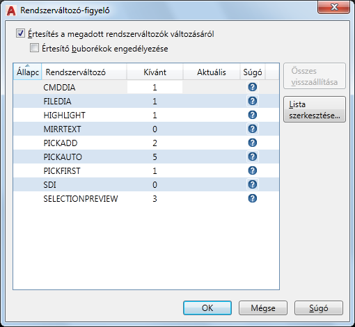

Rendszerváltozó-figyelő párbeszédpanel
Figyeli a rendszerváltozókat, és jelenti, ha eltérnek a kívánt értéktől.
A legtöbb esetben ez akkor történik meg, ha visszavon egy egyéni rutint. A kívánt értékre visszaállt rendszerváltozókat alaphelyzetbe állíthatja.
A következő lehetőségek jelennek meg.
Értesítés a következő rendszerváltozók módosulásakor
Nyomon követi a felsorolt rendszerváltozók és értesítések módosításait, ha az aktuális értékek nem felelnek meg a kívánt értéknek. (SYSMON rendszerváltozó)
Buborék értesítések engedélyezése
Megjelenít egy értesítő buborékot, ha egy rendszerváltozó nem egyezik a Kívánt értékkel.
Rendszerváltozók listája
Megjeleníti a figyelt rendszerváltozókat és a hozzájuk tartozó állapotot, elvárt és aktuális értéket, valamint hozzáférést biztosít az egyes rendszerváltozók Súgótémaköreihez.
Megjegyzés: Ha a listához való hozzáadás előtt módosította a rendszerváltozót, a Kívánt érték az aktuális értéket fogja megjeleníteni (nem a kezdeti értéket).
A(z) állapota azt jelzi, hogy a rendszerváltozó aktuális értéke más, mint a kívánt érték.
Az összes visszaállítása
Az összes listázott rendszerváltozónál lecseréli az aktuális értéket a kívánt értékre.
Lista szerkesztése
Megjeleníti a Rendszerváltozók listájának szerkesztése párbeszédpanelt.
