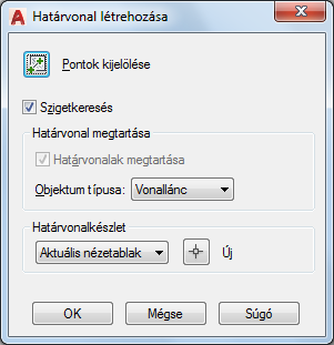

Meghatároz egy határvonalat az egy megadott pont körül zárt területet alkotó objektumok alapján.
Azt szabja meg, hogy a HVONAL parancs észlelje-e a belső zárt határvonalakat, az úgynevezett szigeteket.
Vezérli az új határvonal objektum típusát. A HVONAL a határvonalat mint a vonallánc-objektum egy lemezét hozza létre.
Beállítja azt az objektumhalmazt, amelyet a HVONAL elemez, amikor meghatároz egy határvonalat egy adott pontból.
Az aktuális nézetablakban látható összes objektum alapján határozza meg a határvonalkészletet. Az opció kiválasztása bármilyen aktuális határvonalkészletet felülír.
Segít a határvonalkészletet mehatározó objektumok kiválasztásában. A HVONAL csak azokat az objektumokat foglalja magában, amelyek felhasználhatók egy régió vagy zárt vonallánc létrehozására, amikor létrehozza az új határvonalhalmazt.
További információkért a párbeszédpanel beállításairól lásd a SRAFFOZ parancsot.
