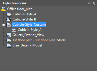

Fanézet
A fa nézet felső szintje mindig az aktuális rajzot mutatja. A hivatkozott fájlok a következő szinten jelennek meg. A hivatkozott fájlok tartalmazzák saját beágyazott fájlreferenciáikat, amelyek megnyithatók a mélyebb szintek megjelenítéséhez. Amikor fanézetben végez kijelölést, akkor egyszerre csak egy fájlreferencia jelölhető ki.
