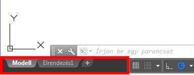

Beállíthatja, hogy miként történjen a váltás a Modell lap és egy vagy több elnevezett elrendezés lap között.
A Modell lap és számos elnevezett elrendezés lap alapértelmezés szerint a rajzterület bal alsó sarkában jelenik meg.
Kattintson a plusz (+) ikonra további elrendezés lapok hozzáadásához.
Ha több van, mint amit egyszerre meg lehet jeleníteni, kattintson a kettős lefelé mutató nyílra az elrendezés lapok legördülő listában való megtekintéséhez.
- Ha több helyet szeretne több elrendezés lap megjelenítéséhez, kattintson a jobb gombbal a Modell vagy az Elrendezés lapra, majd válassza a Rögzítés az állapotsor fölött lehetőséget. A Modell és az Elrendezés lap egy külön sorban jelenik meg az állapotsor fölött.
- Ha optimalizálni kívánja a rajzterület méretét, kattintson a jobb gombbal a Modell vagy az Elrendezés lapra, majd válassza a Rögzítés az állapotsorral egy vonalban lehetőséget. A Modell és az Elrendezés lap az állapotsorral egy vonalban jelenik meg.
Megjegyzés: A helyi menü összes lehetősége csak a lapokról érhető el.
