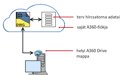

Ha egy rajzot az online A360-fiókjában tárol, akkor a társított tervhírcsatorna-adatok és a társított képek biztonságos tárolása is az A360 szolgáltatásban történik.

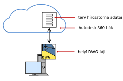

A Helyi rajzok támogatása
A rajzfájlok A360-fiókban való tárolásának alternatívájaként saját számítógépe merevlemezén is tárolhatja azokat. Ebben az esetben az adott rajzokhoz tartozó tervhírcsatorna-adatokat továbbra is az A360 szolgáltatás tárolja, de a tervhírcsatorna-adatok társítását egy egyedi tervhírcsatorna-azonosító kezeli, egy hivatkozás, amely a rajzba van ágyazva, és a tervhírcsatorna-adatokra mutat.
Munkatársai, ügyfelei és tanácsadói hozzáférhetnek a helyi rajzfájlokhoz és a társított terv hírcsatornákhoz, ha megfelelnek a következő feltételeknek:

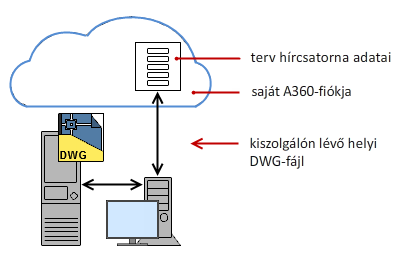

Ha a vállalata használ hálózatot, akkor kényelmesebb lehet a rajzfájlok kiszolgálón keresztüli kezelése, mint az egyéni számítógépeken keresztüli. Ebben az esetben bárki, aki rendelkezik A360-fiókkal és a kiszolgálóhoz való hozzáférési joggal, hozzáférhet a rajzokhoz társított tervhírcsatornákhoz is. Ellentétben az A360-fiókjába mentett rajzokkal, a rajzokhoz való hitelesített hozzáférést csak a kiszolgáló által megadott engedélyek szabályozzák.
