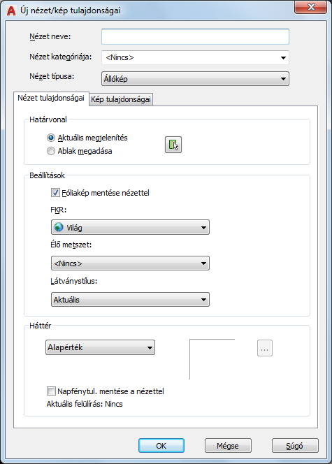

Új nézet / kép tulajdonságai párbeszédpanel
Elment egy új nézetet és kezeli annak tulajdonságait.
Nézet neve
Meghatározza a nézet nevét.
Nézet kategória
Meghatároz egy kategóriát az elnevezett nézethez.
Nézettípus
Meghatározza az Állókép vagy a Mozgókép használatát.
Határvonal
A rajznak az elnevezett nézethez tartozó területét határozza meg.
Aktuális megjelenítés
Az aktuális megjelenítést használja fel új nézetként.
Ablak megadása
Egy ablakot használ új nézetként, amelyet Ön a rajzterületen határoz meg átellenes sarkainak megadásával.
Új ablak megadása gomb
Ideiglenesen bezárja az Új nézet és a Nézetkezelő párbeszédpanelt, így használhatja a mutatóeszközt az átellenes sarkok megadásához.
Lapok
A következő lapok jelennek meg.
