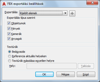

FBX-exportálási beállítások párbeszédpanel
Az FBX-fájlok exportálási beállításainak megadására szolgál.
Megadja, hogy mit kell FBX-fájlba exportálni, és hogyan kell exportálni a textúrákat.
Opciók
A következő lehetőségek jelennek meg.
Exportálás
Azt adja meg, hogy a rajzban kijelölt elemeket vagy az aktuális nézetablakban látható elemeket kell-e exportálni. Csak az Exportálás típus szerint mezőben megadott elemek exportálhatók.
Megadja az exportálható elemeket.
Objektumok
A kijelölt vagy a látható 3D objektumokat (és a vastagsággal rendelkező 2D objektumokat) exportálja, attól függően, hogy az Exportálás opcióban a Kijelölt elemek vagy a Látható elemek lehetőséget választotta-e.
Fényforrások
A kijelölt vagy a látható fényeket (Pont, Reflektor, Távoli, Fotometrikus, Nap és égbolt fényeket) exportálja, attól függően, hogy az Exportálás opcióban a Kijelölt elemek vagy a Látható elemek lehetőséget választotta-e.
Kamerák
A kijelölt vagy a látható kamerákat és kameranézeteket exportálja, attól függően, hogy az Exportálás opcióban a Kijelölt elemek vagy a Látható elemek lehetőséget választotta-e. Az aktuális kamera exportáláskor Camera0 lesz.
Anyagok
A kijelölt vagy a látható elemekre alkalmazott anyagokat exportálja, attól függően, hogy az Exportálás opcióban a Kijelölt elemek vagy a Látható elemek lehetőséget választotta-e.
Textúrák
Azt adja meg, hogy miként kell az anyagmintázatot exportálni.
Beágyazás
A textúrát beágyazza az exportált FBX-fájlba.
Referencia
A textúrákat nem ágyazza be, hanem az aktuális helyről hivatkozik rájuk.
Textúrák másolása egyetlen helyre
A program az összes textúrát a megadott helyre másolja.
Hely
A másolt textúrák helyét adja meg.
Tallózás
Megjeleníti a Tallózás a mappák között párbeszédpanelt, amelyben elmehet a másolt textúrák helyére.
