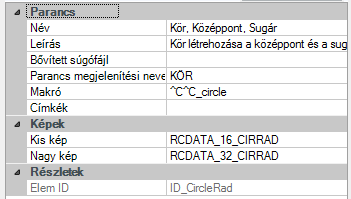

  1. A Testreszabás fül Parancslista ablakában jelölje ki azt a parancsot, amelyhez eszköztippet kíván hozzáadni.
  2. A Tulajdonságok terület Leírás mezőjében adja meg a kiválasztott parancshoz tartozó eszköztipp szövegét.
  3. Kattintson az Alkalmaz gombra.
    Amikor a mutatót legközelebb a parancs fölé viszi egy eszköztáron vagy szalagpanelen, a szöveg megjelenik az eszköztippben.

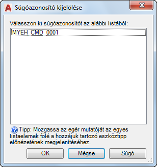

  3. A Bővített súgófájl kiválasztása párbeszédpanelen tallózva jelölje ki a parancshoz bővített eszköztippleírást tartalmazó XAML-fájlt. Kattintson a Megnyitás gombra.
  4. A Súgóazonosító kijelölése párbeszédpanelen jelölje ki a bővített eszköztipptartalom súgóazonosítóját. Kattintson az OK gombra.
  5. Kattintson az Alkalmaz gombra.
    Ha a parancsot felveszi egy eszköztárra vagy szalagpanelre, akkor megjelenik a bővített eszköztipptartalom, amikor a mutatót egy megadott ideig a parancs fölött tartja, feltéve, hogy engedélyezve van a bővített eszköztippek megjelenítése.
